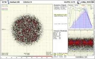

  • I found on Eutelsat 21B the transponder 11269.5 V SR 7620 FEC 32/45 32APSK.
    I used IQMonitor 2407, TBS6903X , LNB Invacom SNF-031 0,9m antena.
    I would like to scan this satellite with the IQMonitor Pro 1014 but I don't have the program.

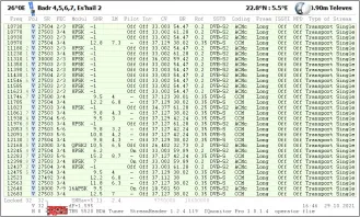

  • Der erste Abschnitt der Tests auf 21.5E umfasste die unterschiedlichen TBS-Karten
    Zum Einsatz kamen die 5927 und 6908, beide S2
    sowie die 6522, 6903x und 5580, alle S2X
    Laut Hersteller sind die in der Liste angegebenen FEC's möglich.
    The first section of the tests on 21.5E covered the different TBS cards
    The 5927 and 6908, both S2, were used
    as well as the 6522, 6903x and 5580, all S2X
    According to the manufacturer, the FECs given in the list are possible.

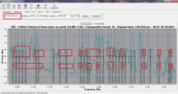

  • Der zweite Abschnitt war der Test des Transponders 12624 H.
    Hier fand ich nichts, aber auf 12626 H. Das führt zur (späteren) Überprüfung der LOF.
    Wie bereits flie schrieb, ist ein lock etwas schwierig.
    Ich habe "Test MER" auf 12625.97, 12626.14, 12626.48, 12626.65 und 12626.99 versucht und recht unterschiedliche Ergebnisse erhalten.
    32/45 16APSK wie im Blidscan zeigten sich nicht.
    Höhere und geringere Werte endeten mit "nolock" und nicht verwertbaren Daten.
    Die 32/45 kann aber laut FEC-Liste nur die 6903x auswerten.

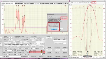

  • Nun habe ich die LOF des Invacom-LNBs überprüft.:73:
    Der Vergleich zum Astra-Transponder 10964,25 H brachte zu Tage, dass sie mit 365 kHz unterhalb liegt.
    Für mich stellen sich 2 Fragen:
    1. Im Oberband gleich?
    2. andere Referenz-Transponder, von denen man die GENAUE Sendefrequenz weiß?

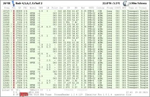

  • Test @ 26°E , TBS5521 (Step=18000,Signal-search=12000,Signal-loop=1000,Jump-loop=2000, DVB-S2X_mode I/Q_N=250*4)
    This card has a big problem with "SNR =0dB" in DVB-S2 8PSK Transponder ! :77:
    some thing is wrong ,I guess in it's driver or in Streamreader :25:

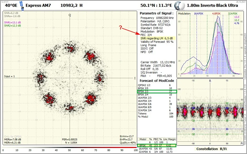

  • В части "Параметры сигнала" отображается "мгновенное" (зарегистрированное в процессе выполнения функции BlindScan) значение модуляции и FEC.
    В части " Прогноз MODCODE" отображаются ВСЕ значения модуляции и FEC, которые были зарегистрированы в течении длительного времени наблюдения на нескольких констелляциях. При этом указывается % от всего времени длительного периода наблюдения, в течении которого наблюдалась каждая модуляция, а в пределах одного типа модуляции с несколькими значениями FEC указывается % каждого FEC в этой модуляции.
    В итоговую таблицу прогноза выносятся параметры с максимальным % встречаемости.
    ____________________________________________________________________________________________________
    The "Signal parameters" section displays the "instantaneous" (recorded during the BlindScan function) modulation value and FEC.
    The "MODCODE Forecast" section displays ALL modulation and FEC values that have been recorded over a long observation time on several constellations. In this case, the % of the total time of the long observation period during which each modulation was observed is indicated, and within the same modulation type with several FEC values, the % of each FEC in this modulation is indicated.
    The parameters with the maximum % of occurrence are placed in the final forecast table.
  • Калибровка частоты гетеродина проводится ОТДЕЛЬНО для "нижнего" и "верхнего" поддиапазона, так как в LNB фактически есть два гетеродина с разными резонаторами.
    Калибровку можно выполнять по любому из транспондеров соответствующего поддиапазона, для которого задаётся заранее известная частота работы транспондера. Её можно взять или из справочных таблиц, или (что предпочтительнее) из NIT секции залоченного транспондера.
    ______________________________________________________________________________________________________
    The LO frequency is calibrated SEPARATELY for the "lower" and "upper" sub-bands, since the LNB actually has two local oscillators with different resonators.
    Calibration can be performed on any of the transponders of the corresponding subband, for which a previously known transponder frequency is set. It can be taken either from the reference tables, or (which is preferable) from the NIT section of the locked transponder.

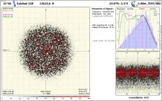

  • QPSK und Test MER best fit 8PSK :25:
    Transponder was found at Astra 23.5°E, but could not lock.
    Опция Test MER - экспериментальная, и пока не следует доверять 100% её результатам.
    Из констелляции видно, что модуляция QPSK, а алгоритм вычисления MER пока ещё несовершенен :41:
    А вот что касается параметров df signal loop и df jamp from loop, то задавать их меньше dF бессмысленно. Это никак не отобразиться на спектре, но может привести к аварийной остановке программы из-за переполнения стека. Пример df jamp from loop = 100 кГц мы с вами уже рассматривали
    The Test MER option is experimental and should not be 100% trusted with its results yet.
    The constellation shows that QPSK modulation, and the MER calculation algorithm is still imperfect:41:
    But as for the parameters df signal loop and df jamp from loop, it makes no sense to set them less than dF. This will not show up in the spectrum in any way, but it can lead to an emergency stop of the program due to stack overflow. An example df jamp from loop = 100 kHz we have already considered

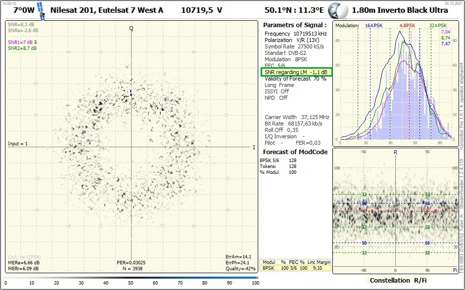

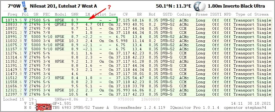

  • Eine Frage.
    Warum bei manche (nicht alle) Frequenzen die ein Signal unterhalb des Linc Margin haben
    hier -1,1dB, angezeigt durch den Feed-Report
    diese -1,1 db nicht in der Frequenzübersichtstabelle angegeben sind?

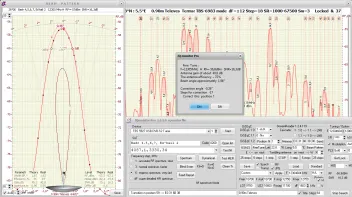

  • genauer beschreiben, wie der lokale frequency is calibrated wird
    You will find a transponder with a transmission in orbit and find out from the NIT table the exact frequency at which it transmits. Then you scan this transponder with BildScan and compare the found frequency with the frequency according to the NIT table. You then add or subtract the difference from the base frequency Lo of your LNB. You write the resulting frequency to the IQmonitor.INI file. By rescanning the transponder, the frequency found should agree with the NIT table. :18:
    See here: RE: IQmonitor tool
    Geoposition: 48,71N, 21,92E. Promax Ranger Neo 2, TBS5925 :73: , TBS6983, TBS6903, TBS6903x, TBS6903x V2, TBS6522, TBS5520SE, TBS5927, TBS5590, Prof7301, PF 250cm, ADE antenna 370cm. Full band LNBs: S, L, C: NJS8487S PLL , NJS8488S PLL, X PLL, Ku NJR2842S PLL, Bullseye 10kHz PLL, full Ka band PLL, and other iron for DX reception, 53W - 98E. :68:
    Everything is very simple:
    1. Enter the exact frequency of the transponder in kHz in the field F
    2. Click on LO1 or LO2 (depending on the sub-band)
    The program will calculate the true local oscillator frequency and offer to correct it.
    3. If you agree, the local oscillator frequency will be corrected, and its true value will be automatically saved in the ini - file
    when exiting the IQmonitor Pro program :51:
