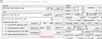

Hallo,
habe mir die aktuelle Lite-Version heruntergeladen, irgendwie
verstehe ich die diversen Versionen nicht ganz...
Meine Version ist die 1.0.0.1 Streamreader 1.2.4.100.
Stranniks letzter Post beinhaltet die Version 1.2.0.4 und Reader 1.2.4.100.
Welche Version sollte man aktuell einsetzen, oder doch die Pro Version?
Die 1.0.0.1 ist ok, auch die ältere 2.4.0.7
Leider sind die Pro-Versionen fehlerhaft, insbesondere speichern, laden von Parametern.
Einsteigern beim IQM würde ich von den Pro-Versionen abraten, denn man weiß dann nicht, ob man selbst einen Fehler gemacht hat oder es doch am Programm lag.
In der ini der getesteten light sind nur die Pfade der Programme nicht hinterlegt, weshalb einige Felder ausgegraut sind.

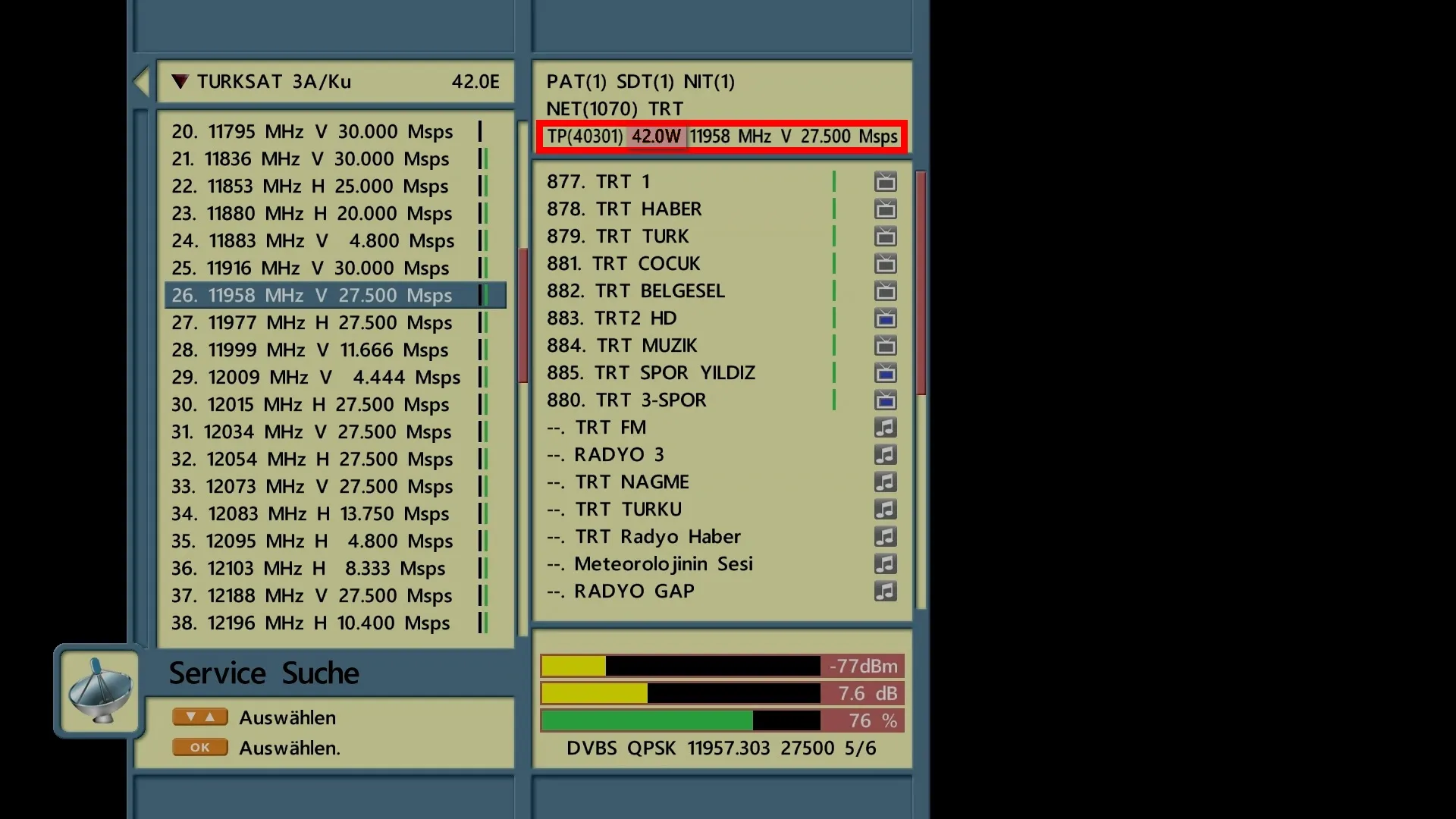

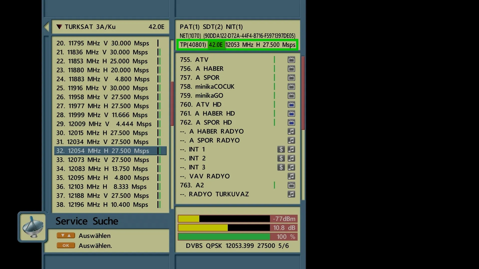

Last days I found the file
"Parametrs of the all transponders 42°0E in NIT table from IQmonitor" from UTCTime: 2022/11/04 07
07but there are confused entries:
Network 0
TransportStreamID: 31001 (0x7919)
OriginalNetworkID: 1070 (0x042E) ""
FrequencyGHz: 11.05400 GHz
OrbitalPosition: 42.0° west
Polarization: linear - vertical
ModulationSystem: "DVB-S2"
Roll-off factor: "alpha = 0.20"
Modulation: 8PSK
SymbolRate: 30.0000 Ms/s
FECInnerCode: (0x03)
FECInner: 3/4
Network 1
TransportStreamID: 40301 (0x9D6D)
FrequencyGHz: 11.95800 GHz
ModulationSystem: "DVB-S"
Modulation: QPSK
SymbolRate: 27.5000 Ms/s
FECInnerCode: (0x04)
FECInner: 5/6
Network 2
TransportStreamID: 40801 (0x9F61)
FrequencyGHz: 12.05400 GHz
OrbitalPosition: 42.0° east
Polarization: linear - horizontal
.... from NIT or IQMonitor?

Die Daten vom NIT sind einfach falsch
Das dachte ich mir. Im K-Band sind es überhaupt zu 99% "Hausnummern"

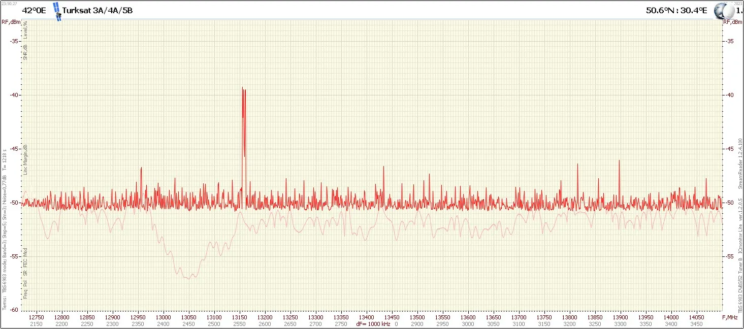

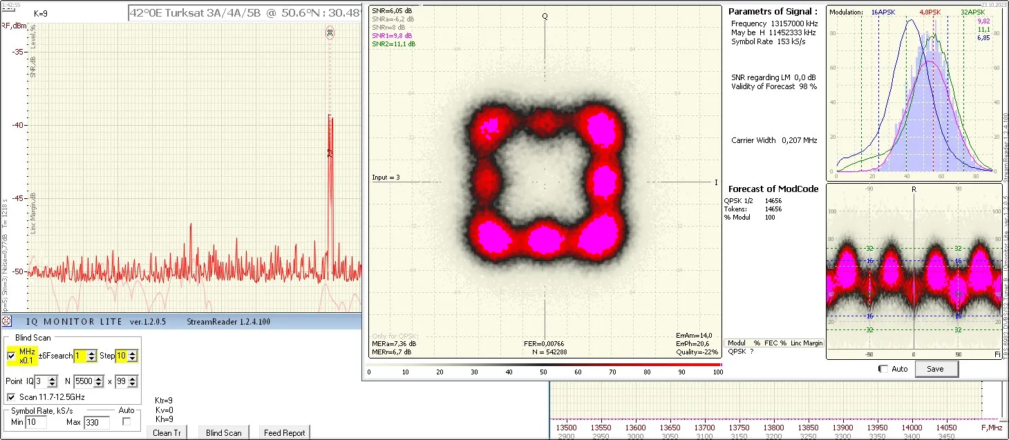

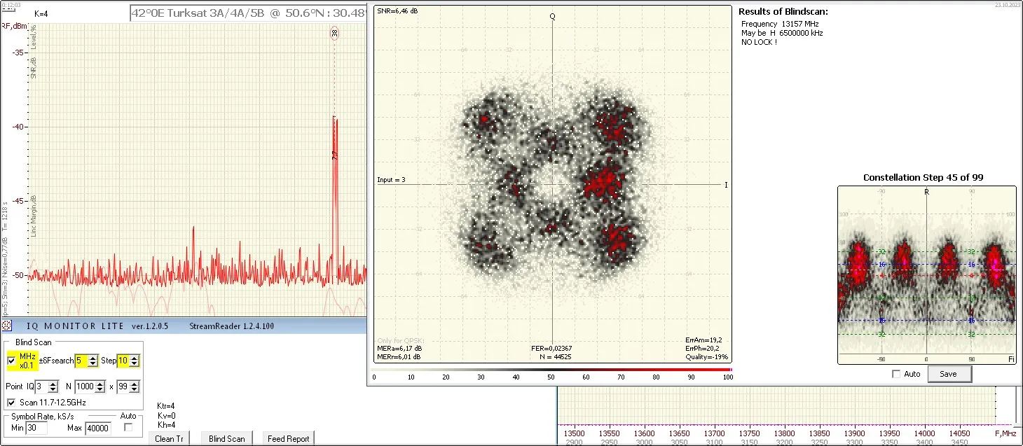

First, the horizontal polarization spectrum, which clearly shows the absence of signals in the frequency band of the internal local oscillator, the third harmonic of which will be used to scan the extended Ku band
Вначале спектр горизонтальной поляризации, на котором хорошо видно отсутствие сигналов в полосе частот внутреннего гетеродина, третья гармоника которого будет использована для сканирования расширенного Ku диапазона

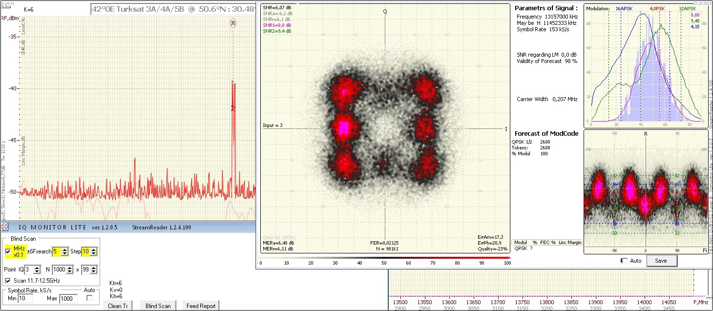

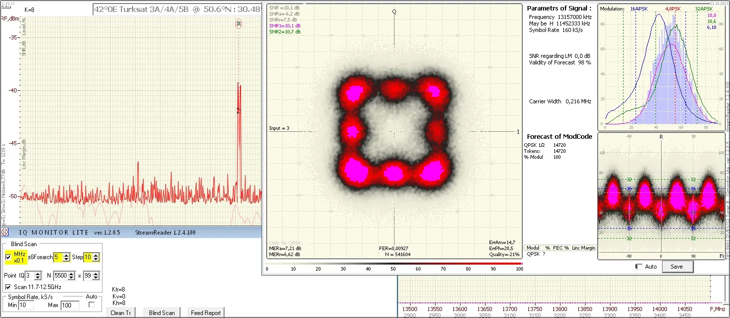

Then the HR spectrum was obtained at the third harmonic of the local oscillator. The futprint of the first harmonic is drawn on it with a thin light red line, the visible scale of which is stretched three times. The third harmonic excitation mechanism allows you to bypass the limitations of StreamReader and PCI card drivers regarding the minimum symbol rate (from 100 to 10 kS/s) and the range of blind search for the carrier frequency (from plus or minus 500 kHz to 100 kHz). This increases the sensitivity and accuracy of searching for signals, including beacons
Затем был получен HR спектр на третьей гармонике гетеродина. На нём тонкой светло красной линией прорисован futprint первой гармоники, видимый масштаб которой растянут в три раза. Механизм возбуждения третей гармоники позволяет обойти ограничения StreamReader`а и драйверов PCI карт относительно минимальной символьной скорости ( от 100 до 10 kS/s) и диапазона слепого поиска несущей частоты (от плюс-минус 500 кГц до 100 кГц). Это повышает чувствительность и точность поиска сигналов, в том числе биаконов
SRmin = 30 kS/s :
As you can see, the constellation has become very clear, and SNR = 12.3 dB! SR = 92 kS/s, and at the corresponding frequency of the first harmonic 11452 MHz such a powerful signal is not observed
Как вы видите, констелляция стала очень чёткой, а SNR = 12.3 dB ! SR = 92 kS/s , а на соответствующей частоте первой гармоники 11452 МГц столь мощный сигнал не наблюдается
And now, for comparison, a biacon registered at the third harmonic, which has a frequency of 11699 MHz and SR = 80 kS/s. It has a completely different character of constellation histograms and a frequency characteristic of Ku band beacons, although you will not find its signs on the first spectrum...
А теперь для сравнения зарегистрированный на третьей гармонике биакон, который имеет частоту 11699 МГц и SR = 80 kS/s. У него совсем отличный характер гистограмм созвездия и частота характерная для маяков Ku диапазона, хотя на первом спектре вы не найдёте его признаков...
