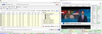

  • With TBS6908 :73:
    TBS6904SE :301

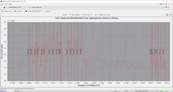

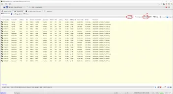

  • TBS6903x :77:
    TBS6908 :73:
    alle mit T90 auf Hellas Sat 3/4, mit gleichen Einstellungen und Streamreader
    all with T90 on Hellas Sat 3/4, with same settings and streamreader
    Das Programm ist optisch aufgewertet, die Auswertung mit AV-Player ist auch wieder ein Stück besser geworden.
    Leider tut sich bei keinen Programm etwas mit der Kartentauglichkeit.
    The program has been optically upgraded, the evaluation with AV player has also become a bit better again.
    Unfortunately, none of the programs are doing anything with the card suitability.

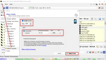

  • EBSprob Mobile 1.3 setup:
