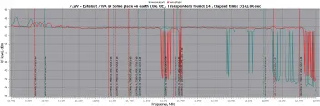

  • Das folgende Spektrum zeigt einen aktuellen Scan mit CrazyScan auf E7WA auf 7.2° W.
    Hat jemand eine Idee, was die Einbrüche im Spektrum verursachen könnte und wer der Störer sein könnte?

  • Sieht die Antenne bei 7W genau zur Kamera? Nur bei 7W?

    Ich vermisse aber auch die normalen Peaks in diesen Spektrum.
    But I also miss the normal peaks in this spectrum.

  • Die Störungen treten auf allen Satpositionen auf.
    Im Satreceiver ist der Bereich von 11600 bis 11700 auf einigen Frequenzen betroffen (HRT/SLO Transponder au 16° Ost)
    Seltsamer weise ist an meiner anderen Antenne, die etwas weiter westlich steht, alles sauber im Spektrum.
    Der Weg: LNB ---> SG2500 ---> Spaun DiseqC 4/1 Schalter ohne Option ---> Haus ---> Kabelverbinder zum Receiver.
    Der Fehler muss irgendwo auf dem Weg zwischen LNB und Hauseingang liegen. Der Weg vom Hauseingang zum Receiver wird für beide Antennen wechselnd genutzt und an der anderen Antenne funktioniert ja alles.
    Die TBS 5925 kann ich auch ausschliessen, an der anderen Antenne ist das Spektrum ja sauber
    The interference occurs at all satellite positions.
    In the satellite receiver, the range from 11600 to 11700 is affected on some frequencies (HRT/SLO transponder at 16° East)
    Strangely, the spectrum on my other antenna, which is a little further west, is all clean in the spectrum.
    The way: LNB ---> SG2500 ---> Spaun DiseqC 4/1 switch without option ---> House ---> Cable connector to the receiver.
    The error must be somewhere on the path between the LNB and the entrance to the house. The path from the house entrance to the receiver is used alternately for both antennas and everything works on the other antenna.
    I can also rule out the TBS 5925, the spectrum on the other antenna is clean.
