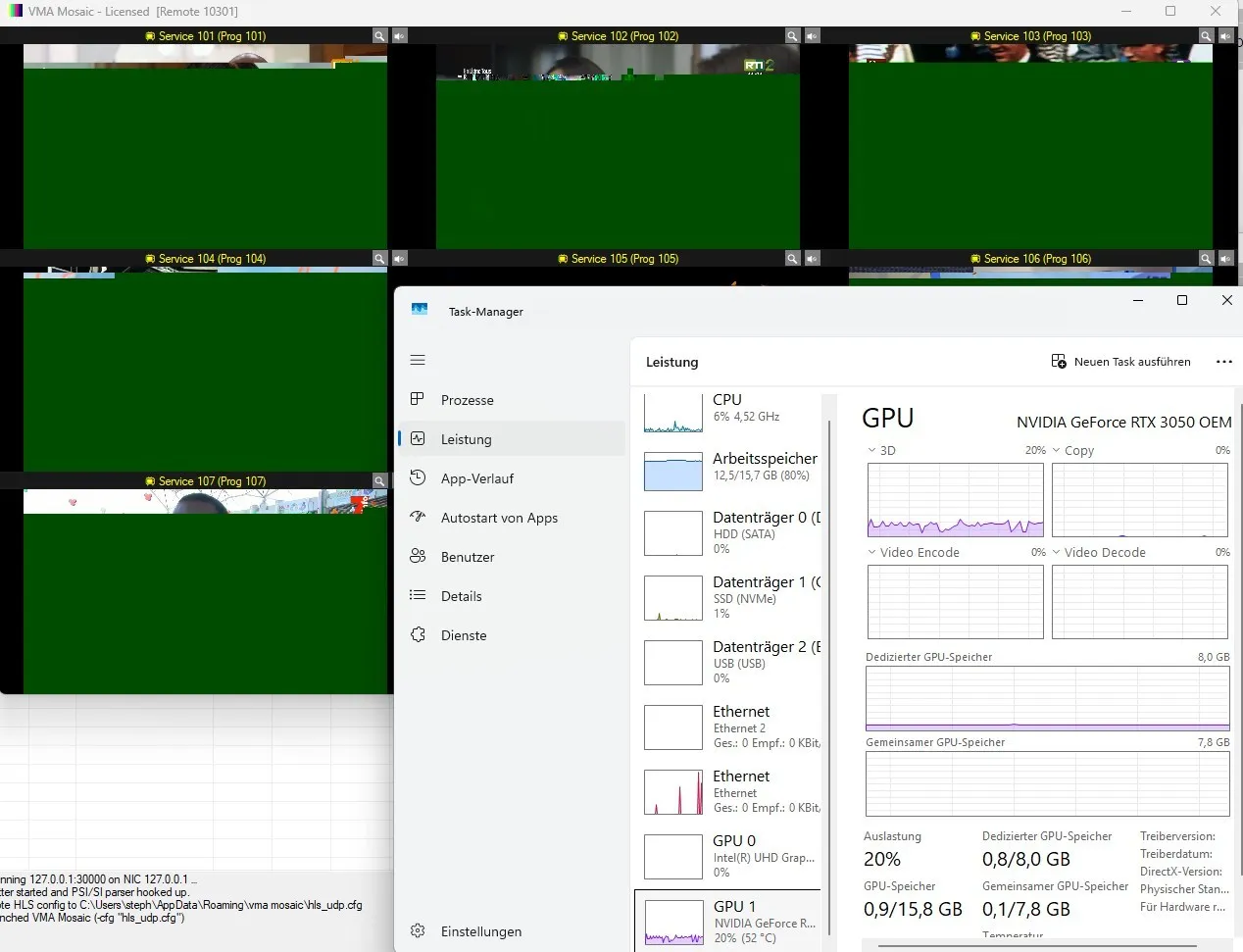

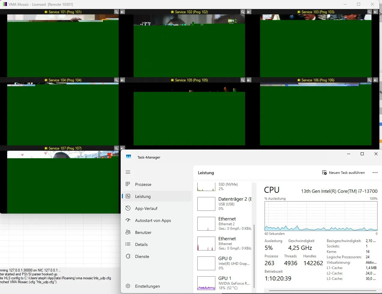

  • Öffne den Task-Manager und schaue nach der CPU und GPU Auslastung.
    so sind die Auslastung
  • Wie schaut der Empfang aus?
    Ist tatsächlich nicht ein CPU/GPU Problem. Eventuell Ethernet, aber auch hier benutzt du localhost (127.0.0.1) - daran sollte es auch nicht liegen.

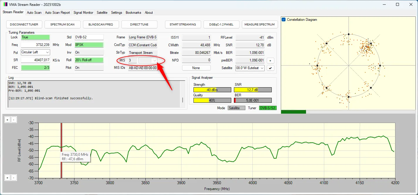

  • Vielleicht liegt es an der nicht aktuellsten Version, aber ich kann keinen der 3 MIS aussuchen und anclicken... die "Box" geht hier nicht...

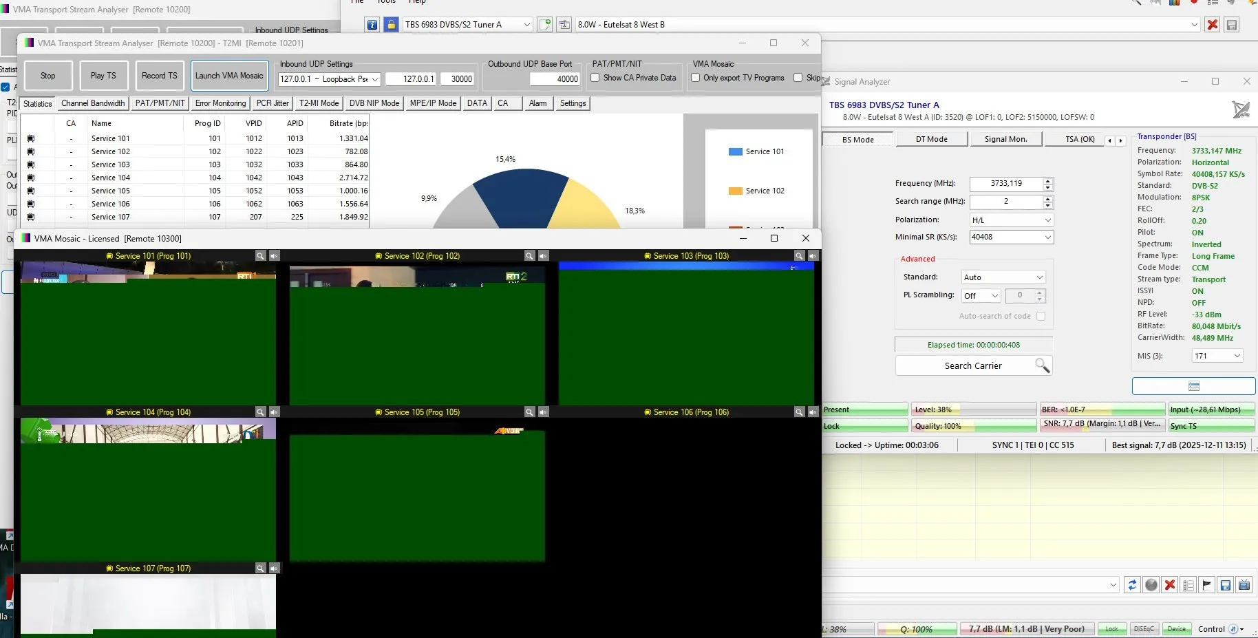

  • Ich weiss nicht ob MIS + T2-MI funktioniert.
    Ich kann das nicht testen. Dein Problem kann von der Karte kommen (Tuner, Treiber, Streamreader.dll).
    Ob es an meiner Software liegt, möchte ich bezweifeln, ist aber nicht auszuschliessen.

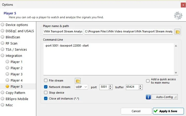

    Probier mal mit CrazyScan oder EBSpro den MIS zu empfangen und dann an VMA Transport Stream Analyser weiterzuleiten.
  • Probier mal mit CrazyScan oder EBSpro den MIS zu empfangen und dann an VMA Transport Stream Analyser weiterzuleiten.
    Danke VMA ... genau so habe ich es gestern auch gemacht und es funktioniert.

  • Ich weiss nicht ob ich mit EBSpro richtig bin , Ergebnis ist aber dasselbe
    I don't know if I'm using EBSpro correctly, but the result is the same.

  • qwer Kannst du nun auch die aktuelle Version von meiner Software installieren und probieren ob MIS auswählbar ist oder nicht?
    Gerne, wollte die neueste Version (vom 10.10.2025?) in diesem Beitrag mit Link hier zu downloaden: RE: VMA Stream Reader
    ...sorry für die Umstände, leider befindet sich diese Version nicht mehr unter dem Link...?
  • Nochmals sorry, aber ich kann den Downloadlink für "VMA Stream Reader" nicht finden - es wird wohl höchste Zeit für die Weihnachtsferien... :159:
    (...ein Direktlink wäre in meinem Fall wohl hilfreich)
    /edit:
    ...jetzt habe ich es auch kapiert... :26.... Es ist im "VMA Video Analyzer Setup"... :70:
    PS: Und man kann jetzt die MIS "Box" öffnen... ein scan probiere ich auch gleich...
    /edit2:
    ... bei mir ist mit der TBS 6903 und der VMA Stream Reader Version vom 10.11.2025 weiterhin keine MIS Auswahl möglich. Mit TBS 6903X ist gar kein lock möglich.

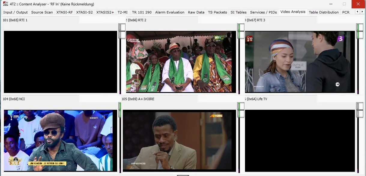

  • Hier mit ABC 4T2 (funktioniert bei mir nicht einwandfrei, stürzt sehr oft ab). Die Bilder sind alle da.
    Here with ABC 4T2 (doesn't work perfectly for me, crashes very often). All the images are there.
