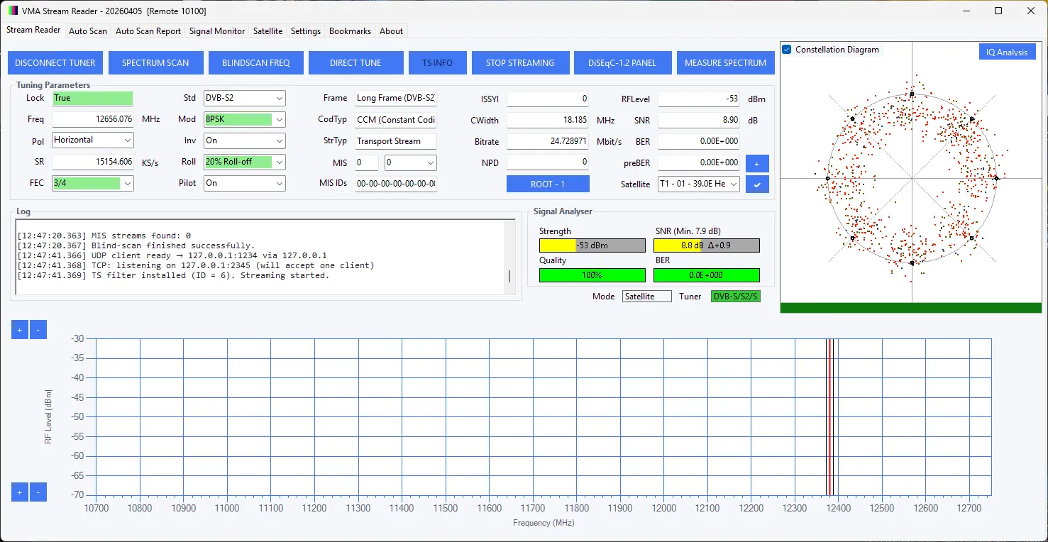

    Bei Direct tune im Range 12654-12658 sieht es so aus:
    Blindscan FREQ hingegen so:
    hier funktioniert dann auch Start streaming wie gewohnt und Mosaik.
    Warum mir aus dem Spektrum der Signal Analyser ein ordentliches Signal anzeigt, aber nicht sperrt, bleibt mir unklar.

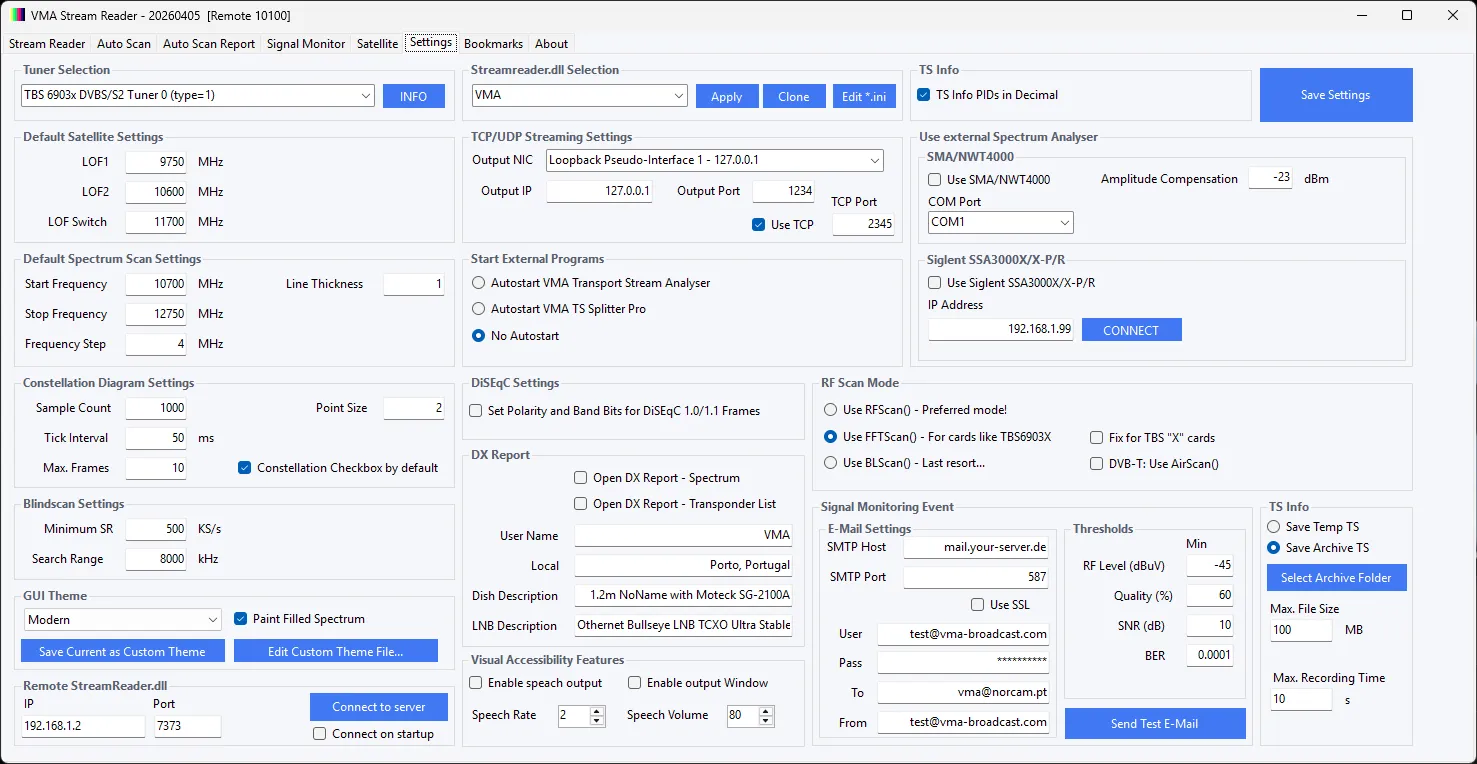

    Die streamreader.ini wurde ungewollt beim installieren überschrieben (das Einzige worauf ich vergessen hatte) und Erinnerungen wie einst beim IQMonitor wurden wach. Nach der Änderung funktioniert es im Spektrum auch wie im letzten Bild.
