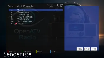

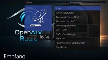

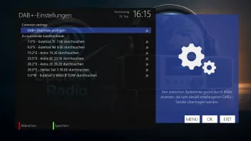

    Ich benutze zwei Octagon SF 8008 V3 Supreme mit Open ATV 8.0.0. Beta Version.
    Im Menüpunkt-Empfang gibt es die Auswahl DAB+-Scan + DAB+-Einstellungen
    Dort werden automatisch alle Sat-Pos. mit DAB+ gescannt je nachdem welche davon auf der Box vorhanden sind. (5.0W,7.0E,19.2E,23.5E,28.5E & 39.0E

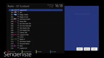

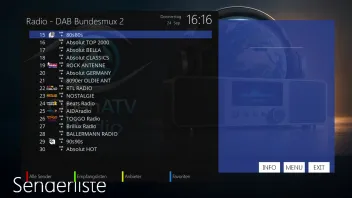

    Bei mir wurden 403 Sender gefunden die in der Radioliste zu finden sind.
    Z.B.
  • Auf 10° Ost habe ich keinen Empfang, klappt hoffentlich noch nach den nächsten Updates.
    Alle anderen Positionen klappen sehr gut, 498 Radios werden eingelesen.

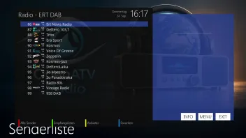

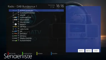

    Ich empfange:
    Radio - AllgäuDonauIller: 7 Radios
    Radio - Oberbayern Süd: 9 Radios
    Radio - SWR1 BW S: 10 Radios
    Radio - SWR BW N: 10 Radios
    Radio - SWR RLP: 13 Radios
    Radio - Oberfranken: 13 Radios
    Radio - Unterfranken: 12 Radios
    Radio - Oberpfalz: 14 Radios
    Radio - Oberbayern/Schwaben: 7 Radios
    Radio - Niederbayern: 12 Radios
    Radio - Bayern: 10 Radios
    Radio - hr Radio: 12 Radios
    Radio - NDR SH KI: 8 Radios
    Radio - NDR Niedersachsen Braunschweig: 8 Radios
    Radio - NDR MV SN: 8 Radios
    Radio - DAB Italia: 19 Radios
    Radio - EuroDab Italia: 19 Radios
    Radio - D1 National: 30 Radios
    Radio - SDL National: 31 Radios
    Radio - D1 Scotland: 30 Radios
    Radio - WDR NRW:13 Radios
    Radio - WDR Regional: 9 Radios
    Radio - DAB Bundesmux 1: 14 Radios
    Radio - DAB Bundesmux 2: 16 Radios
    Radio - DAB Bundesmux 1 (23.5E): 14 Radios
    Radio - DAB Bundesmux 2 (23.5E): 16 Radios
    Radio - BBC National: 14 Radios
    Radio - D1 National: 20 Radios
    Radio - ERT DAB: 14 Radios
    Radio - Metropolian 1: 12 Radios
    Radio - Metropolian 2: 13 Radios
    Radio - DAB+ RAI Test: 31 Radios
    Radio - MediaDAB Liguria: 20 Radios.

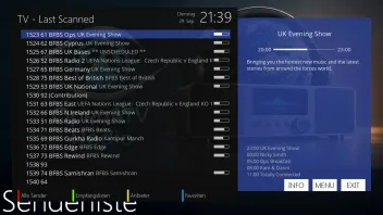

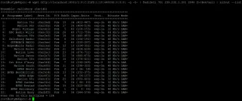

  • These are traditional radio stations, not DAB radio stations.
    The DAB radio stations from DATA PID 701 are as follows.

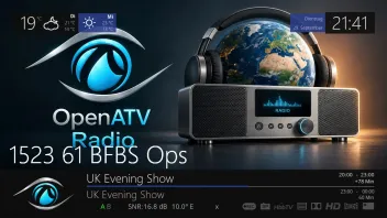

  • Hallo,
    auf 10° Ost geht das ohne Probleme :3:
    Die DAB+ Radios auf 10° Ost wären unter Radios ----> Fovouriten zu finden in der DAB+ Programmliste.
    Sind sie dort aufgelistet?
    Bei den normalen Radios findet man auch eine ganze Reihe BFBS Radios auf dieser Satposition, die aber keine DAB+ Radios sind.
    Korrekt@EnoSat :18:

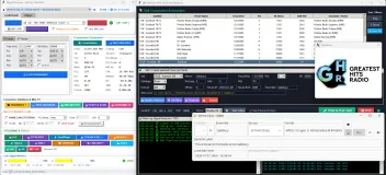

  • Good Evening,
    It is possible to scan and receive DAB + on 10 East position ? I tried in the last two weeks but without any signal for the DAB + stations.
    If you haven’t changed the settings at 11220 V, you need to check that the symbol rate is 24755 and not 30000 – which has been changed – and also the port, which is 2048 and not 4000.
    The Salisbury DAB is working fine with the DAB Signal Analyser.:3:
  • The issue isn't whether or how it transmits, but that OpenATV has trouble processing data in the new DAB engine (old dabstreamer work)
