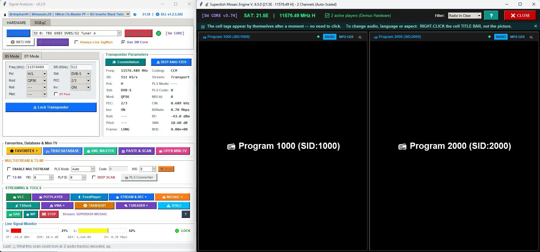

    Ich versuche, bestimmte Radiosender auf Eutelsat 21B (21.5° Ost) zu empfangen. Einige Transponder dieses Satelliten kommen bei mir auch problemlos an. Ich empfange aktuell: [1]
    • 11595 H
    • 11643 V
    • 11671 V
    Was ich jedoch ums Verrecken nicht empfangen kann, aber dringend benötige, sind die folgenden Radio-Frequenzen:
    • 11577 H bis 11580 H (z. B. Medi 1 Radio mit sehr niedriger Symbolrate)
    • 11599 H (z. B. Med Radio / Chada FM, ebenfalls sehr niedrige Symbolrate) [1, 2, 3]
    Da es sich hierbei um Feeds bzw. SCPC-Signale mit extrem niedrigen Symbolraten handelt (teilweise SR 512 oder SR 171-255), vermute ich, dass LNB hier an die Grenzen stößt, obwohl die Schüssel mit 2,70 Metern ja eigentlich groß genug sein müsste. [1, 2, 3]

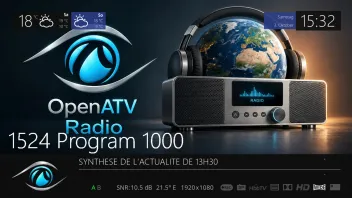

  • Hallo Lacky78
    Manche Radiosender sind , glaube ich , nicht mehr so aktiv .
    Meinerseits mit 1,80 und einem LNB twin IBU kann ich problemlos auf 11577 H 512 zwei radioprogramme bekommen
    und auf 11599 H 171 auch eins empfangen.
    alles mit einer TBS 6983 Karte und TBS U

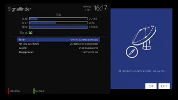

  • Hallo,
    was für einen Empfänger benutzt du und wie kommen
    deine momentan empfangbaren Transponder rein?
    Um erstmal zusehen wie optimal deine Antenne eingestellt ist...
    11577H ist jedenfalls problemlos mit genanntem Receiver zu empfangen.
    Grüße Kathrein018:3:

  • auch mit 1,20 m ist kein Problem mit 11577H

  • Warum dieser Aufwand mit 2,7m?
    Diese Transponder sind in DE mit 60cm empfangbar...

    so wie jetzt der Satellit eingestellt ist empfange ich. Libya Sport 2 HD 1170 H 2917 Signal 94% Quality:69% und Grapefruit (Basketball feed) 11475 H4937 Signal 93% Quality 74%
