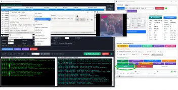

    Ich arbeite mich Stück für Stück voran sodass einige Funktionen sehr gut laufen.
    Was noch nicht funktioniert :
    - Mosaik Darstellung (liegt aber sich daran das mein alter Test PC (I7 3770K ,16MB Ram ) dieser Aufgabe nicht gewachsen ist) .
    - der FeedPlayer startet zwar aber bringt kein Video

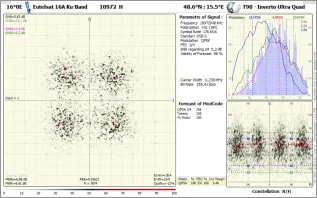

    Mit der 6903x, ich nehme an, dass es bei der 6909x gleich ist, sieht man das Spektrum erst gar nicht. Ob hier dann der gefundene Wert als Mitte genommen wird :125:
    I'm wondering about the differences between the IQMonitorPro versions. My latest version, 1.3.0.0, has memory issues, and I don't have any newer versions.
    Regarding the "not centered" issue:
    With the 6903x (I assume it's the same with the 6909x), the spectrum isn't even visible. I wonder if the detected value is then used as the center. :125:
    Меня интересуют различия между версиями IQMonitorPro. В моей последней версии, 1.3.0.0, есть проблемы с памятью, и у меня нет более новых версий.
    Что касается проблемы с "нецентрированным" отображением:
    С 6903x (предполагаю, что с 6909x то же самое) спектр даже не виден. Интересно, используется ли в этом случае обнаруженное значение в качестве центра? :125:

    I have testet on Hellas Sat and found a FEC "F:10", should be 1/4.

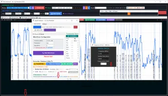

    Mein Hauptproblem liegt nach wie vor an Bildschirmauflösung.
    An keinem einzigen Fenster sehe ich den unteren Teil, hat sich auch in der 8.5 im Grunde nichts geändert.
    In der Breite ist es wie zum Beispiel am Scanvergleich, dass weiter rechts auch noch etwas steht.

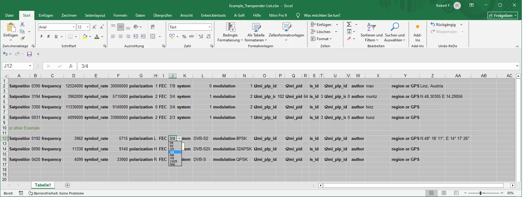

    Der erste Eindruck zur xml:
    Ich habe einen Scan auf Astra auf beiden Ebenen gestartet.
    Der Name lautet dann aber 19.2E_ScanSession_V_20260823_082721.xml, sollte in diesen Fall besser 19.2E_ScanSession_HV_20260823_082721.xml heißen.
    Inhalt und Test mit Editor waren ok
    My main problem remains the screen resolution.
    I can't see the bottom part of any window, and this hasn't really changed in version 8.5.
    The width is also affected, for example, in the scan comparison, where there's still some text further to the right.

    Ich kenne zwar die Auflösungen der User nicht, aber bei 3840x2160 ist in keinem Fenster der untere Teil sichtbar. Man muss das Fenster bewußt nach unten vergößern. Beim Spektrum sind es nur wenige Zeilen, den Rest müsste man scrollen.
    I don't know the users' screen resolutions, but at 3840x2160, the bottom part of the window isn't visible in any window. You have to deliberately zoom in. With the spectrum, it's only a few lines; you'd have to scroll to see the rest.
    Non conosco la risoluzione dello schermo degli utenti, ma a 3840x2160 la parte inferiore della finestra non è visibile in nessuna finestra. Bisogna ingrandire intenzionalmente. Con lo spettro, si vedono solo poche linee; bisogna scorrere per vedere il resto.
