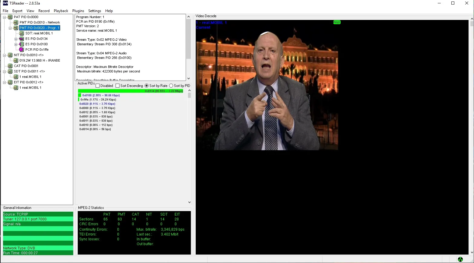

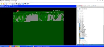

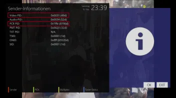

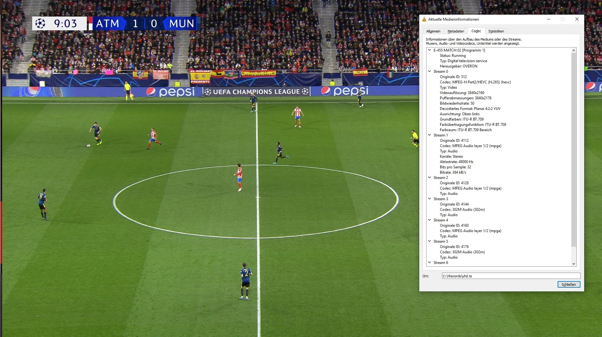

VPid not the same like PCRPid, so iam think maybe its enc. or FEC not good ,but test it same with MPC-HC !

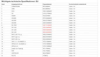

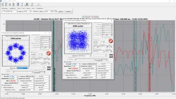

Der S2x-taugliche GTMedia V8 Satfinder kommt offensichtlich mit dem 16APSK nicht zurecht
Demodulation Typ DVB-S2 QPSK, DVB-S2 QPSK/8PSK/16APSK/32APSK, DVB-S2X QPSK/8PSK/16APSK/32APSK/64APSK oder die
Vorderseite: QPSK (S); QPSK, 8PSK, 16APSK, 32APSK (S2) QPSK (S); QPSK, 8PSK, 16APSK, 32APSK (S2).ÜBERTRAGUNGSSTANDARDS: DVB-S2X/S2/S, DVB-T2/T, DVB-C/ATSC-C, MPEG-2, MPEG-4, H.264/H.265 (10 Bit)

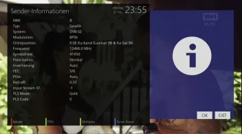

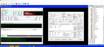

Dieses ist eine andere Box (gestern neu bekommen) ,die S2X kann ,hab diverses schon getestet und teste noch weiterhin habe auch neue S2X-TPs die nicht in FS stehen ,schon aufgespürt.

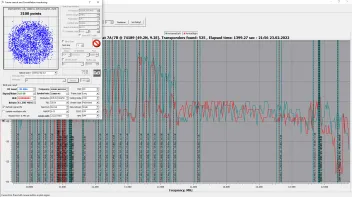

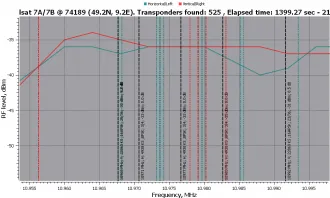

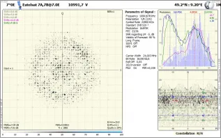

Ich wollte nur mal zeigen das ein grosser Vorteil noch bei CS liegt das man zwischen Manuell und Auto-Modus zweierlei TPs scannen kann ,wenn die TPs knapp auseinanderliegen. CS kann dieses ohne Probleme, IQ weder Auto noch Manuell. Dieser Ass fehlt noch dem IQ-Monitor ,dann könne Iq-Monitor noch viel mehr erfassen. Bei IQ mit neuer Satcard springt der scan auch immer weg und springt immer zum Loop zurück.
Bis ich ihn dann nach einer 20 Minuten abgebrochen habe.

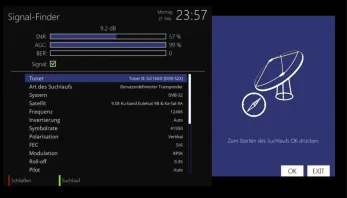

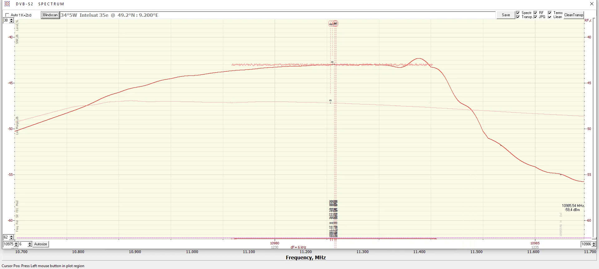

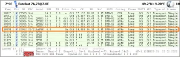

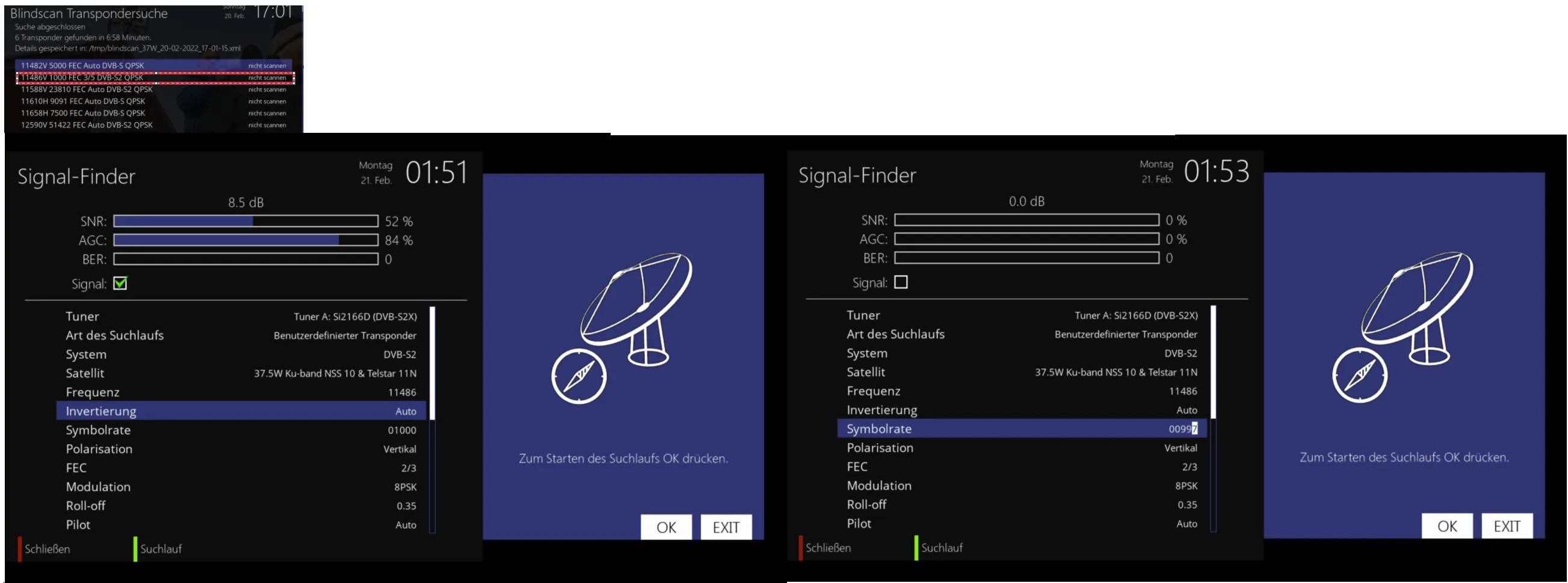

11485 V 418 now in 16APSK 2/3
Cant lock it manually with CS or EBS.
gone ,now its SR=1000 with sesible-test in SR of SF8008
