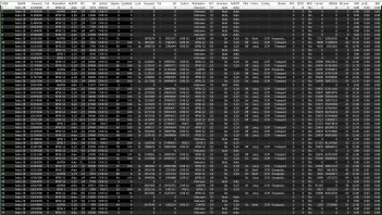

Ich habe folgende Streamreader verglichen.
I have compared the following stream readers.
StreamReaderEx BDA Ver:1.2.4.143
StreamReaderEx BDA Ver:1.2.5.158
Hierzu habe ich nach einem SetChannel die Signalinfo abgefragt.
To do this, I queried the signal info after a SetChannel.
Das Ergebnis ist recht unterschiedlich.
The result is quite different.
StreamReaderEx BDA Ver:1.2.4.143:
Auffällig ist:
SR zeigt nicht alle Transponder als gelockt an, obwohl ich Daten empfange.
Die Transponderabfrage mit SignalInfo zeigt bei der Polarisation immer Horizontal an.
SR erkennt in der Version keine GCS Streams und kein ACM Coding.
It is noticeable:
SR does not show all transponders as locked, although I am receiving data.
The transponder query with SignalInfo always shows horizontal polarization.
SR does not recognize GCS streams or ACM coding in this version.

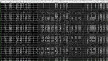

Hier fällt auf das SR GCS erkennt, aber nur diese Transponder als gelockt kennzeichnet.
Auch hier wird Pol als Horizontal angegeben.
Here it is noticeable that SR recognizes GCS, but only marks these transponders as locked.
Here too, Pol is specified as Horizontal.
